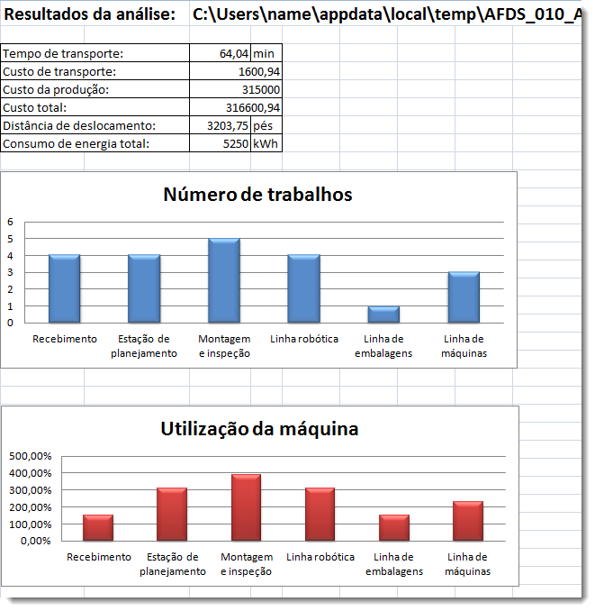

Como interpretar os resultados do relatório
Os seguintes cálculos estão incluídos no relatório.
Nota: A operação de arredondamento nos seguintes cálculos indica o valor de arredondamento para cima para o próximo número inteiro mais alto.
Tempo de transporte
Para tipos de transporte contínuos:
Se (tempo de configuração + tempo de processamento) * tamanho de lote < (comprimento da linha de conexão para detalhe/velocidade da viagem)
soma de (tempo de configuração + tempo de processamento) * tamanho de lote para todos os trabalhos
Caso contrário:
soma de (comprimento da linha de conexão para detalhe/velocidade da viagem + tempo de carga + tempo de descarga) * (preliminar(quantidade de peças de trabalho/tamanho do lote)) para todos os trabalhos
Para tipos de transporte não contínuos:
Custo do transporte
soma de (tempo de configuração + tempo de processamento) * tamanho de lote * taxa do custo de transporte para todos os trabalhos
Caso contrário:
soma de (comprimento da linha de conexão para detalhe/velocidade da viagem + tempo de carga + tempo de descarga) * (preliminar(quantidade de peças de trabalho/tamanho do lote))* taxa de custo de transporte para todos os trabalhos
Custo da produção
(Tempo de configuração * taxa de custo de configuração + tempo de processamento * taxa de custo de processamento) * Quantidade de peças em cada operação para todos os trabalhos
Custo total
custo total de transporte + custo total de produção
Distância de deslocamento
soma de comprimento da linha de conexão para detalhe * (preliminar(quantidade de peças de trabalho/tamanho do lote)) para todos os trabalhos
Nota: Se bidirecional, a distância será duplicada
Total de consumo de energia (kW.h)
(tempo de configuração + tempo de processamento) * Quantidade de peças * Taxa de consumo de energia em cada operação para todos os trabalhos
Para taxa de produção desejada diária:
A utilização da máquina para uma estação = ((tempo de configuração em minutos + tempo de processamento em minutos) * taxa de produção desejada diária para todas as tarefas na estação/(Nº de turnos * horas do turno * 60 * porcentagem de tempo de funcionamento)) * 100%
Para taxa de produção desejada por hora/minuto/segundo
A utilização da máquina para uma estação = (( tempo de configuração em minutos + tempo de processamento em minutos) * taxa de produção desejada por minuto para todos as tarefas na estação * porcentagem de tempo de funcionamento) * 100%
