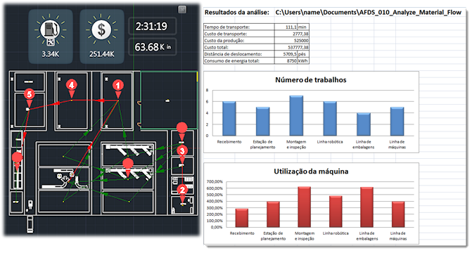

É possível analisar os layouts de fábrica para custos de transporte e utilização da máquina. Em seguida, modifique o layout e analise novamente para otimizar o layout de fábrica.
É possível gerar relatórios das análises para revisões, apresentações ou para registrar a lógica do layout.
Abra os layouts de fábrica existentes e atribua uma estação, produto e rotas para corresponder ao seu processo atual. Depois, analise o layout, faça as modificações com base na análise e observe os aprimoramentos. Gere relatórios de antes e depois para documentar os aprimoramentos.
