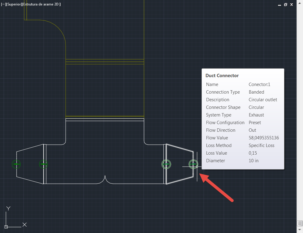

Passe o conector para mostrar um monitor pop-up dos dados do conector BIM.

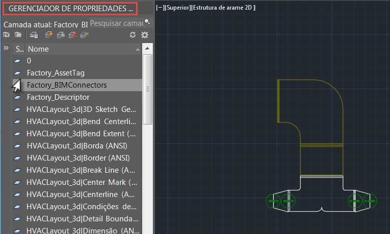

Você também pode visualizar os conectores BIM de fábrica no Gerenciador de propriedades das camadas, que é acessado ao inserir CAMADA na linha de comando.
