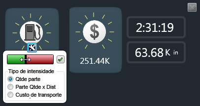

Indicadores de transporte
É possível ajustar o tipo de intensidade do indicador, assim como as informações relatadas pelo indicador.
  1. Custo de transporte = Tempo de viagem X Taxa de custo.
  2. Custo total = Custo de transporte + Custo de usinagem.
  3. Exibe o Tempo total de viagem.
  4. Exibe a Distância total da viagem.
Acesse as configurações do Indicador clicando no indicador de Custo de Transporte.
Arraste a barra separadora preta entre os campos vermelho e verde para modificar a sensibilidade. Especifique o Tipo de Intensidade.
Nota: O menu de contexto do indicador fornece acesso às variáveis reportadas. Clique com o botão direito do mouse no Indicador e use o menu desdobrável do indicador para modificar quais variáveis contribuem.
