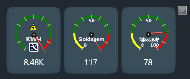

    O indicador de Consumo de energia exibe os resultados da análise. Sinalizadores exibem o status de utilização para cada estação.
    A cor do sinalizador tem base nas Configurações de utilização. Amarelo = subutilizado, verde = bem utilizado e vermelho = suprautilizado.

  4. Para visualizar a utilização de uma determinada estação, pare o cursor sobre o sinalizador da estação. Um medidor exibe o valor da utilização dessa estação específica.
  5. Para adicionar um medidor de estação à exibição, clique com o botão direito do mouse no sinalizador da estação e em Otimização clique em Adicionar medidor ao painel. É possível adicionar vários medidores ao painel.
  6. Para remover um medidor do painel, clique com o botão direito do mouse no medidor e em Fechar indicador selecione o nome do medidor a ser removido.
