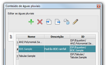

  1. Clique em para abrir o Conteúdo de águas pluviais.
    Ele é aberto pela primeira vez em uma aba junto com o Navegador de modelos. Você pode separar o conteúdo de águas pluviais para exibir como um painel independente:
    Você pode usar as ferramentas e ícones da interface padrão para adicionar, excluir, importar ou exportar um arquivo de águas pluviais, criar uma cópia do conteúdo atual de águas pluviais selecionado ou editá-los no painel Águas pluviais IDF.

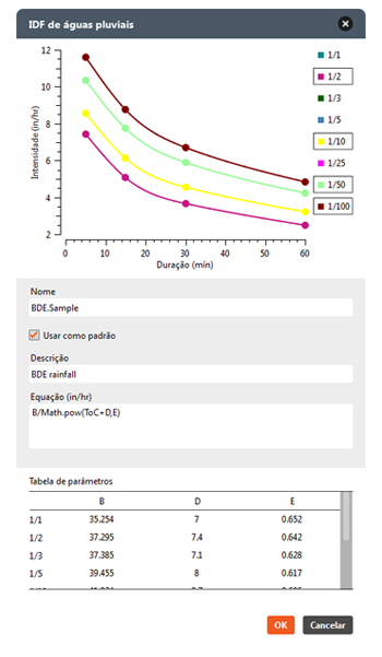

  2. Clique duas vezes em (ou a selecione e clique em Editar) uma fórmula de IDF de amostra fórmula para abri-la na janela Águas pluviais IDF.
    • O gráfico mostra a curva IDF para cada condição AEP que você selecionar, usando a fórmula mostrada na equação.
    • Você pode definir a seleção atual como o padrão. Você pode editar o conteúdo o nome, descrição ou equação do conteúdo de águas pluviais.
    • A tabela de parâmetros exibe os valores usados para cada condição representado na fórmula atual.
  3. Após editar os campos que você desejar alterar, clique em OK.
