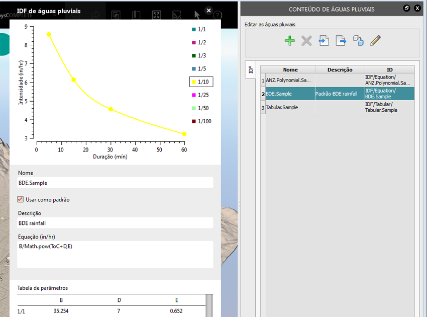

Conteúdo de águas pluviais e painéis de Águas pluviais IDF
O Gerenciador de conteúdo de águas pluviais abre inicialmente como um aba, junto com o Navegador de modelos. Você pode movê-lo para exibir o painel em sua própria janela.
Você também pode clicar duas vezes para abrir uma amostra na janela Águas pluviais IDF. O painel de gráficos Curva de águas pluviais IDF para cada uma das condições AEP que você selecionar. Você pode renomear uma amostra ou o nomear uma nova, descrevê-las e declarar sua equação. Observe que você pode definir a fórmula atual como o padrão.
O painel também mostra esses dados no formato tabular. Os campos são alterados para refletir a fórmula de amostra com a qual você estiver trabalhando. Você pode trabalhar com os dados tabulares para especificar a curva mais precisa para o seu projeto.
