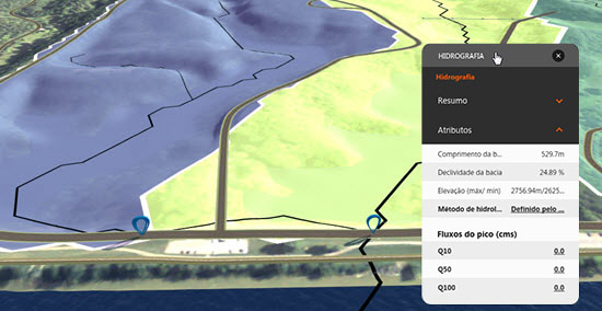

Identifique e analise todas as bacias hidrográficas que fazem a intersecção com um projeto de estrada selecionado, ou identifique as bacias hidrográficas a partir de um único ponto baixo no terreno.
- Uma única análise pode identificar múltiplas bacias hidrográficas. Cada bacia hidrográfica é um recurso selecionável. Clique dentro de um para exibir seu cartão de recursos.
- O Drainage Design exibe as extensões da bacia hidrográfica e as localizações do córrego e as marcas onde os córregos cruzam o projeto de estrada com um pino de balão azul.
- A análise usa a superfície de solo existente antes do posicionamento e nivelamento de um projeto de estrada. A análise visa identificar padrões de drenagem existentes antes de posicionar e projetar a estrada.
