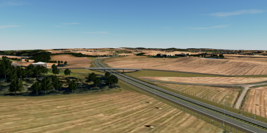

O Design Roads no Roadway Design for InfraWorks 360 permite um controle mais preciso sobre a geometria, nivelamentos e inclinações cruzadas. Os projetos de estradas são 3D e no contexto de mundo real. Ao trabalhar com projetos de estradas, edite a geometria horizontal e vertical separadamente.
Assista aos vídeos do Roadway Design.
Crie estradas de projeto utilizando as ferramentas de desenho no Roadway Design para o InfraWorks 360.
Você pode otimizar os projetos de estradas para a eficiência de custo de construção e terraplanagem usando a Otimização do corredor (pré-lançamento) e a Otimização do perfil. Para adicionar um projeto de estrada que tenha um caminho horizontal otimizado, exiba o painel Otimização do corredor enquanto você planeja o caminho aproximado da estrada. O trabalho de Otimização do corredor então gera o projeto da estrada. Para obter mais informações, consulte Para otimizar um corredor de projeto de estrada.
