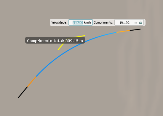

As localizações inicial e final da estrada são definidas pela ordem em que um usuário desenha o projeto da estrada. O primeiro clique define o ponto inicial e o duplo clique define o ponto final da estrada.
Rodovia
Arterial
Coletor
Local
Para estender uma estrada existente, clique no final da estrada original como seu ponto de início para a extensão. A extensão efetua o snap para a estrada existente.
Você pode definir a velocidade do projeto da estrada ao desenhar.
A curva é criada automaticamente no ponto de intersecção. Para projetos de estradas, a geometria da curva padrão é determinada pela velocidade do projeto da estrada. Para editar as curvas, consulte Sobre como editar a geometria da estrada horizontal.
