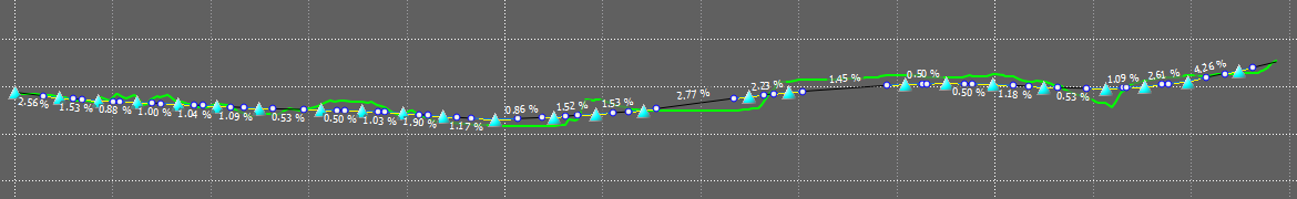

Uma idéia de perfil antes da Otimização do perfil

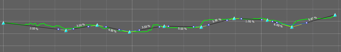

Um perfil após a Otimização do perfil
