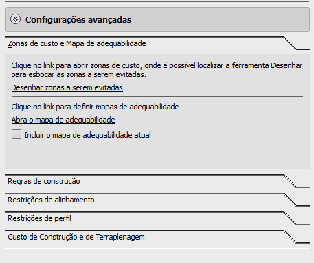

  2. No painel Otimização do corredor, clique em Configurações avançadas.
  3. Clique em Zonas de custo e Mapas de adequabilidade.

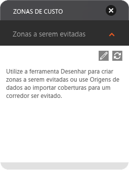

  4. Clique em Desenhar zonas a serem evitadas para exibir o cartão de recursos Zonas de custo.
  5. Clique em no cartão de recursos Zonas de custo para esboçar um área poligonal a ser evitada. Clique duas vezes para concluir.

  9. Clique em Configurações avançadas no painel Otimização do corredor.
  10. Clique em Zonas de custo e Mapas de adequabilidade.
    A área de cobertura está agora listada como uma área a ser evitada.
