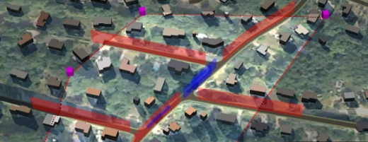

  3. Clique nos pontos do seu projeto para desenhar uma área de estudo de tráfego.
    Quando você desenha o área de estudo de tráfego, as zonas de demanda são adicionadas onde a área do estudo cruza o projeto de estradas. As zonas de demanda são os destinos ou origens para percursos.
  4. Clique duas vezes para concluir a área de estudo de tráfego.
    Um cartão de recursos da área de estudo de tráfego é exibido.
  5. Clique em Executar a simulação no cartão de recursos da área de estudo de tráfego para executar a simulação e crie um arquivo de animação.
    Isto pode levar algum tempo. Quando a análise for concluída, o Reprodutor de animação lista as animações com um status de Pronto.
  6. No cartão de recursos Área de estudo de tráfego, defina Volumes de resultado como Por pista, Por aproximação o Desativado.
    Comprimentos da fila codificados em cores são adicionados à área de estudo de tráfego. A cor representa o tempo de atraso. As filas são mostradas em vermelho se o atraso exceder o limite.
  7. Utilize o Reprodutor de animação para reproduzir as animações do tráfego.
    Você pode ajustar a velocidade da animação conforme necessário usando os botões de velocidade no Reprodutor de animação.
    Nota: É é mais fácil para visualizar a animação do tráfego se você definir Volumes de resultado como Desativado.
