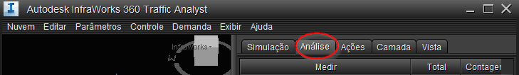

Para visualizar os resultados tabulados da análise de tráfego
A guia Análise no painel Analista de tráfego mostra os resultados calculados quando a visualização da simulação for executada. Os resultados da análise completa são gerados quando uma simulação for executada na nuvem, e estes arquivos dos resultados gerados podem ser acessados usando o cartão de recursos para a Área de estudo de tráfego.
Após a completar uma execução de simulação,
  1. Selecione a Área de estudo de tráfego.
  2. Selecione o painel Analista de tráfego no menu de contexto Área de estudo de tráfego.
    Aguarde até que o painel seja carregado e exibido.
  3. Clique na guia Análise para exibir os resultados tabulados, começando com os resultados resumidos.
    Clique nas guias situadas na parte inferior do painel para ver outros resultados tabulados:
Análise - Resumo
