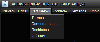

Parâmetros - Comportamentos

Restrições
Uma restrição de veículo é aplicada a uma pista para controlar os tipos de veículos percorrem naquela pista. Os veículos são filtrados para uma restrição por comportamento. Um controle de velocidade é similar a uma restrição, com a aplicação de um limite de velocidade para veículos selecionados.

Veículos
Cada veículo no modelo tem um tipo de veículo. O tipo especifica os parâmetros que controlam o tamanho, o movimento e a exibição do veículo no modelo.
