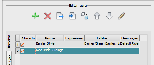

para criar uma nova regra de estilo. Quando solicitado, insira um nome para esta regra de estilo, por exemplo, "Construções de tijolos vermelhos". Após clicar em OK, o nome do novo estilo é exibido na janela Editar regra.
ou clique duas vezes para abrir o Editor de regras. Opcionalmente, insira uma descrição para o estilo.
no campo Expressão. No caixa de diálogo Criar expressão de filtro, crie uma expressão para filtrar os recursos que você deseja aplicar o estilo e, a seguir, clique em OK.
para exibir a caixa de diálogo Selecionar estilo. Selecione o estilo desejado. Os recursos que cumprem os critérios da expressão criada para esta regra de estilo vão usar o estilo especificado.
