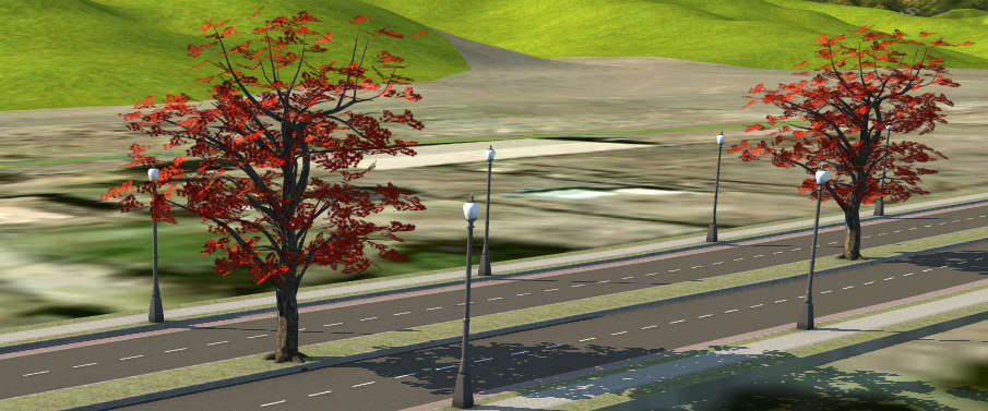

Sobre como editar estilos
Os estilos controlam a exibição dos dados em seu modelo. A paleta Estilos contém os estilos para cada tipo de recurso. Criar, editar e gerenciar estilos e catálogos de estilos através da paleta Estilos.
A maneira mais simples para aplicar um estilo à um recurso é o de selecionar um estilo para usar ao desenhar um novo recurso. Consulte Sobre os recursos de desenho.
Para aplicar um estilo ou alterar o estilo de um recurso ou superfície existente, selecione o recurso e, a seguir, arraste um estilo da paleta Estilos e solte-o no recurso ou superfície selecionado. Consulte Para aplicar estilos aos recursos individuais.
Para aplicar estilos aos recursos com base em suas propriedades, crie regras de estilo usando expressões com base na propriedade. Consulte Definir regras de estilo
Você pode aplicar estilos aos recursos durante a importação dos dados. Consulte Para importar dados e Para configurar dados.
Você também pode criar e executar scripts para aplicar estilos aos dados. Consulte Para criar e executar scripts
