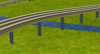

| Uma unidade de ferrovia com dois trilhos ferroviários compartilhando um túnel | Uma unidade de ferrovia com três trilhos ferroviários compartilhando uma estrutura da ponte |

Nós dividimos esta unidade de ferrovia nos três pontos para aplicar diferentes estilos. Agora temos três unidades de ferrovia. Da esquerda para a direita, para duas ferrovias que compartilham uma ponte, insira um túnel compartilhado, e, a seguir, saia para continuar seu caminho na superfície.
