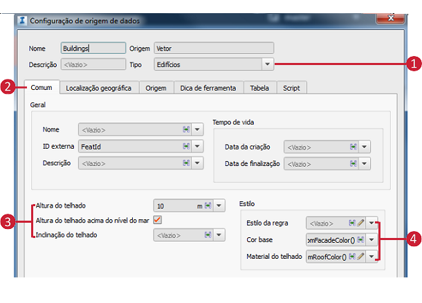

Configure uma origem de dados importados. Se a guia Comum estiver disponível na caixa de diálogo Configuração de origem de dados, ela irá exibir as propriedades do modelo específicas para o tipo selecionado. Para cada propriedade do modelo, mapeie uma propriedade da origem de dados (se possível).
- Importe uma origem de dados de um banco de dados ou com base em arquivo.
- Clique duas vezes na nova origem de dados no painel Origens de dados para abrir a caixa de diálogo Configuração de dados.
- Clique em Tipo e selecione a categoria apropriada para seus dados (como estrada, construção, cobertura, etc.).
Nota: Não é possível alterar o tipo de origem de dados após a configuração inicial.
- O tipo de dados não pode ser modificado após a configuração inicial.
- Selecione a guia Comum.
- As propriedades de modelo suportadas específicas para o tipo de dados são exibidas.
a. Clique em para abrir o Editor de Expressão. Crie uma expressão para filtrar as propriedades da origem de dados.
B. Altere a unidade de medida.
c. Selecione uma propriedade da origem de dados na lista suspensa para diretamente mapear para uma propriedade do modelo.
Especificar uma regra de estilo
- Especifique dados adicionais específicas das propriedades de tipo, como uma cor base da fachada do edifício e o material do telhado.
