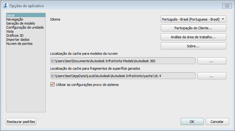

Para definir o idioma, cache e as opções do servidor proxy
Essas configurações estão disponíveis através da guia Geral da caixa de diálogo Opções do aplicativo.
Você precisa reiniciar para implementar essas alterações de opção.
  1. Clique em .
  2. Clique em Geral.
    • Especifique o Idioma para o aplicativo.
    • Clique em Participação do Cliente e especifique se você deseja ou não participar.
    • Clique em Desktop Analytics e especifique se deseja ou não participar.
    • Para aprimorar o desempenho, nós os modelos na nuvem no cache e geramos as miniaturas da superfície separadamente. Quando você criar um novo modelo a partir do zero, terá a opção de publicar diretamente para um grupo de projeto na nuvem, ou poderá escolher uma localização no seu computador para criar um modelo somente local. Quando você estiver pronto, poderá publicar um modelo local na nuvem.
      Cache do modelo na nuvem: quando você publicar um modelo para a nuvem, ou abrir um modelo na nuvem, o local correspondente será movido para um cache de modelo na nuvem. Você pode especificar uma localização diferente para o cache do modelo na nuvem em cache se assim o desejar. Normalmente, isto é feito se você precisar armazenar em cache os modelos em uma unidade de disco com mais espaço para armazenar modelos maiores. Quando você alterar a localização do cache do modelo local, todos os arquivos de modelo serão movidos da antiga localização de cache para a nova localização especificada.
      Miniaturas de superfície geradas: quando um modelo for aberto pela primeira vez, o InfraWorks 360 gera miniaturas 3D para a superfície do modelo, e as armazena na localização do cache de Miniaturas de superfície geradas. Não é recomendável alterar este local do cache para uma unidade de rede.
      Nota: Não mova os arquivos de cache de modelo manualmente usando o Windows Explorer ou o Finder. Utilize Opções do aplicativo para alterar as localizações do cache.
    • Selecione Usar as configurações proxy do sistema caso você utilize um servidor proxy e gostaria que o InfraWorks 360 utilizasse as configurações do servidor proxy.
      Nota: Alguns serviços do InfraWorks 360 como as atualizações automáticas, publicação do modelo, e o Gerador de modelo, podem não funcionar corretamente se o servidor proxy não estiver configurado para permitir que os produtos da Autodesk se comuniquem com os servidores da Autodesk. Para solucionar isso, ajuste as configurações em seu servidor proxy e/ou firewall para permitir que o software da Autodesk acesse os URLs relevantes. Você pode pesquisar em Solução de problemas do Autodesk InfraWorks 360 para obter ajuda com isso.
