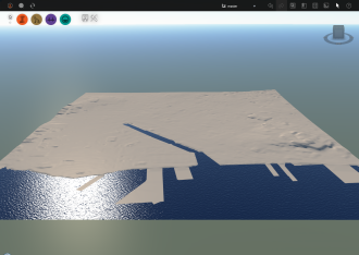

Terreno (Elevação)
Dados com base em raster (eixos) ou dados com base em vetor (TIN ou arquivos de contorno) são suportados para dados do terreno.
Terreno e áreas de água
As áreas de água são representadas por coberturas e as polilinhas modeladas no terreno.

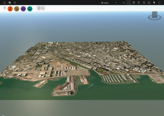

Terreno e imagens aéreas (Cartografia)
A imagem aérea têm as polilinhas modeladas no terreno.

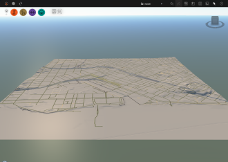

Dados do terreno e transporte (rodovias e ferrovias)
Estradas e ferrovias têm as polilinhas modeladas no terreno.
  • Você pode fazer o esboço ou importar estradas e ferrovias.
  • As estradas e ferrovias importadas são representadas no InfraWorks 360 como estradas de planejamento e ferrovias que somente suportam geometria básica. Isso também é verdadeiro para modelos que foram criados usando o Gerador de modelo.

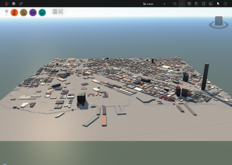

Terreno, áreas de água, imagens aéreas, dados de transporte, dados de construção e modelos 3D (mobiliário urbano, árvores e assim por diante).
Utilize o Navegador de modelos para controlar a visibilidade, exibição e grau de seleção de diferentes dados do modelo.
