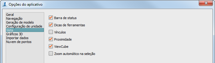

Para definir as opções de visualização
Controle a visibilidade para dicas de ferramenta, links, barra de status, ViewCube e outras configurações e exibição.
  1. Clique em .
  2. Na caixa de diálogo Opções do aplicativo, clique na guia Vista.
    • Ative a Barra de status para exibir as coordenadas do cursor na parte inferior esquerda do modelo.
    • Alterne a exibição do recurso Dica de ferramenta ou Links. Você também poderá ativar ou desativar a dica de ferramenta com base na Proximidade.
      Consulte Sobre como criar vínculos, dicas de ferramenta e marcas d´água para obter mais informações.
    • Alterne a exibição do ViewCube.
    • Alterne o Zoom automático na seleção como ativado ou desativado para escolher se a viewport receberá o zoom automático nos recursos selecionados.
