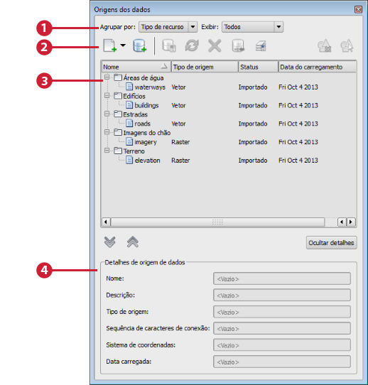

Utilize o painel Origens de dados para importar e configurar dados.
Os elementos no painel Origens de dados são:
| Menu suspenso | Descrição |
Agrupe itens pelo tipo de recurso ou pelo tipo de origem. Por padrão, todos os dados armazenados são listados sob o seu tipo de recurso, por exemplo, todas as origens de construção aparecem em "Construções". Para agrupar por tipo de origem (vetor, modelos 3D, e assim por diante), alterne para Tipo de origem. |
Também é possível filtrar a exibição de itens por configuração (configurados ou não). Por padrão, todos os itens são exibidos. Para filtrar a exibição, alterne para os tipos de itens que deseja visualizar. |
