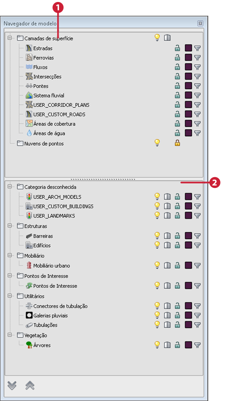

Utilize o Navegador de modelos para controlar o grau de seleção e visibilidade dos recursos.
Os elementos no painel Navegador de modelos são:
e Retrair tudo
para exibir cada origem de dados ou para retrair a lista para mostrar somente os títulos de tipos de recursos. Após recolher a lista, será possível expandir tipos de recursos individuais. Clique com o botão direito do mouse em qualquer origem de dados para visualizar opções relevantes.
| Ícone | Nome | Descrição |
Ocultar/Mostrar camada |
Oculte ou mostre origens de dados no modelo. Quando a imagem de lâmpada está amarela, a origem de dados é exibida; quando está branca, a origem de dados é ocultada. Os recursos que correspondem diretamente ao terreno (terreno, cobertura, água, ferrovias e estradas) são considerados "camadas de superfície". O controle para ocultar ou mostrar os recursos controla sua exibição como um grupo. Para ocultá-los ou mostrá-los individualmente, clique com o botão direito do mouse em Camadas de Superfície do Modelo e clique em Administrar Camadas de Superfície. Nota: Esta funcionalidade também está disponível no painel Origens de dados.
Nível de detalhe máximo/adaptável |
É possível ajustar a quantidade de detalhes que você pode ver de várias distâncias. Ao definir o nível de detalhe geral para uma configuração superior, você será capaz de ver mais detalhes de uma distância maior. O nível de detalhe diminui à medida que você se afasta, os objetos mais distantes têm o menor nível de detalhe. Utilize o controle de nível de detalhe máximo/adaptável para substituir a configuração de nível de detalhe adaptável para a origem de dados selecionada. Ele utilizará o nível de detalhe máximo disponível. Quando o ícone está preenchido, ele está definido para o nível de detalhe máximo; quando ele está em branco, ele utiliza a configuração de nível de detalhe adaptável. |
Tornar selecionável/não selecionável |
Tornar a origem dos dados selecionável ou não selecionável. Quando o ícone está amarelo e exibe um cadeado fechado, a origem de dados não é selecionável. Nota: Se a origem de dados estiver bloqueada, não é possível utilizar Selecionar recursos da origem de dados no painel Origens de dados.
Ativar/Limpar realce |
Realce todos os recursos nesta origem de dados. Quando o ícone está amarelo brilhante, os recursos são realçadas; quando ele é atenuado, eles não são. O realce de recursos com esta opção não os seleciona, e também não efetua o zoom para exibir todos os elementos realçados. |
Criar subconjunto |
Crie um subconjunto de recursos utilizando uma expressão. Utilize Criar novo subconjunto para criar um conjunto de recursos filtrados que coincidam com os critérios especificados. Clique com o botão direito do mouse no subconjunto para ver as operações que podem ser efetuadas nele. |
