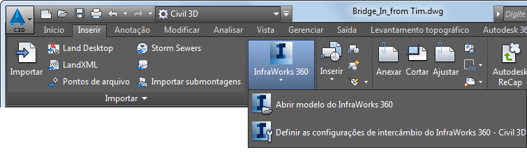

  3. Abra o AutoCAD Civil 3D e clique em Abrir modelo do InfraWorks 360.

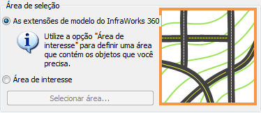

  6. Caso você tenha selecionado uma origem de dados SQLite do InfraWorks 360, poderá especificar as extensões na seção da área de seleção da caixa de diálogo Abrir modelo do InfraWorks 360.
    Você poderá usar todo a extensão do modelo do InfraWorks 360 ou especificar uma área de interesse mais precisa.
    Nota:
    A opção Área de interesse ativa a exibição dos dados do mapa on-line em seu desenho do AutoCAD Civil 3D e permite selecionar uma área no mapa. Quando você selecionar uma área do mapa, o retângulo que forma a janela de seleção atua como um limite para as superfícies que serão trazidos para o AutoCAD Civil 3D. Outros objetos, como estradas, que estão dentro ou que cruzam a janela de seleção são trazidos para o AutoCAD Civil 3D por completo.
