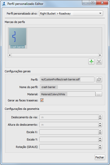

  4. Clique em para abrir o Editor de perfil personalizado.
  5. Selecione o trilho que você desejas anexar a um perfil personalizado como seu perfil personalizado alvo.
    Por exemplo, você pode optar por adicionar um perfil personalizado para uma canteiro central, ciclovia, meio-fio, calçada e espaço verde na estrada e assim por diante.
  6. Selecione um estilo de perfil no painel Perfis registrados, ou clique em para escolher um arquivo SDF ou SQLite no seu sistema local para adicionar como um novo perfil. O perfil personalizado é exibido na área de visualização do editor.
  7. Especifique as configurações:
    Configurações gerais:
    • Perfil: o caminho do arquivo para o perfil personalizado. Atualize se você tiver atualizado a origem dos dados.
    • Nome do perfil: atribua um nome para o perfil personalizado.
    • Material: escolha uma cor ou textura do material para o perfil.
    • Gerar as faces posteriores: marque esta configuração para gerar faces dianteira e traseira para o perfil fechado, criando triângulos fechados.
    Configurações da geometria:
    • Deslocamento do trilho: o deslocamento horizontal do seu perfil personalizado, em relação à linha de centro do trilho é especificado como o perfil personalizado alvo.
    • Deslocamento da altura: o deslocamento vertical do seu perfil personalizado em relação à linha de centro da trilha alvo do perfil personalizado.
    • Escala X: dimensiona a estrada ou ferrovia na horizontal em relação aos pontos de perfil.
    • Escala Y: dimensiona a estrada ou ferrovia na vertical em relação aos pontos de perfil.
    • Rotação (graus): rotaciona (em graus) a estrada ou ferrovia em relação aos pontos de perfil.
  8. Clique em Fechar no Editor de perfil personalizado e, a seguir, clique em OK na caixa de diálogo Configurar estrada /... ou Configurar ferrovia /... Arraste e solte seu estilo atualizado de estrada ou ferrovia para a estrada ou ferrovia desejada para exibir seu perfil personalizado.
