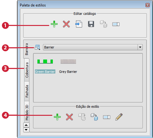

A Paleta de estilos
Utilize a Paleta de estilos para gerenciar catálogos de estilo e aplicar estilos.
Arraste um estilo da área de visualização para recurso para aplicar o estilo. Para obter mais informações, consulte Substituir regras de estilo.
Os elementos na Paleta de estilos são:
  1. Ferramentas de edição de catálogos: estas ferramentas afetam os catálogos de estilo, não os estilos em si. Para obter mais informações, consulte Gerenciar Estilos e Catálogos de Estilos .
    Ícone Nome Descrição
    Adicionar novo catálogo de estilos
    Cria um catálogo de estilos que é armazenado em um arquivo XML em uma localização que você especifica. Ele é adicionado à Paleta de estilos e se torna o catálogo de estilos atual.
    Excluir catálogo de estilos selecionado
    Remove o catálogo de estilos atual da Paleta de estilos. É possível reimportá-lo caso precise dele novamente.
    Importar catálogo de estilos do arquivo
    Importa um catálogo de estilos do arquivo XML especificado. Ele é adicionado à Paleta de estilos e se torna o catálogo de estilos atual.
    Copiar catálogo de estilos selecionado
    Duplica o catálogo de estilos atual. A cópia é armazenada em um arquivo XML em uma localização que você especifica. A cópia se torna o catálogo de estilos atual.
    Renomear catálogo de estilos selecionado
    Permite inserir um novo nome para o catálogo de estilos atual.
  2. Catálogo de estilos atual: a lista suspensa mostra o catálogo de estilos atual. Para alterá-lo, selecione um catálogo de diferente. Clique em para alterar o tamanho das visualizações que exibem o conteúdo do catálogo. Um controle deslizante permite alterar o tamanho de forma dinâmica.
  3. Guias de categoria: cada guia contém catálogos de estilos para um determinado tipo de estilo.
    • A guia Fachadas contém estilos de fachada de construção e barricada.
    • A guia Modelo contém estilos de objetos, como objetos relacionados ao tráfego, mobiliário urbano, vegetação, veículos, pessoas e formas.
    • A guia Material contém estilos de cobertura para estradas, telhados, calçadas, ciclovias, coberturas de terra, água, e ferrovias, assim como cores sólidas.
    • As outras guias são mais específicas e autoexplicativas.
    • Quando você clica em uma guia, o catálogo de estilos atual muda para o primeiro catálogo disponível para essa categoria.
  4. Ferramentas de edição de estilos: estas ferramentas afetam os estilos dentro dos catálogos. Para obter mais informações, consulte Gerenciar Estilos e Catálogos de Estilos .
    Adicionar novo estilo
    Cria um estilo dentro do catálogo atual. Uma entrada de estilo em branco aparece na área de visualização. Clique duas vezes nela para especificar o estilo. Para obter mais informações, consulte Adicionar um estilo de material.
    Excluir estilo selecionado
    Remove o estilo selecionado do catálogo atual.
    Copiar estilo para outro catálogo
    Copia o estilo selecionado para um catálogo dentro da categoria atual. Por exemplo, utilize esta opção para copiar um estilo de barreira de um catálogo de barreira para outro.
    Criar cópia local
    Copia o estilo selecionado para o catálogo atual. Utilize esta opção para criar um novo estilo que é similar ao estilo sendo copiado. A cópia aparece na área de visualização. Clique duas vezes na cópia para efetuar suas alterações.
    Renomear estilo selecionado
    Permite inserir um novo nome para o estilo selecionado.
    Editar estilo selecionado
    Abre o Editor de estilo, onde é possível alterar as propriedades do estilo selecionado. Para obter mais informações, consulte Editar estilos.
