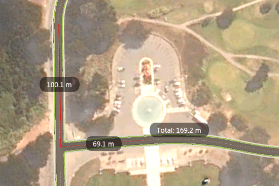

Utilize a ferramenta de Distância do caminho para medir a distância horizontal e/ou vertical ao longo de uma polilinha.
A distância entre os dois pontos é exibida em uma linha entre os pontos. Cada uma é denominada separadamente.
A distância total é exibida em uma nova legenda.
A ferramenta ainda está ativa e é possível medir uma polilinha.

A distância do caminho horizontal ou vertical ao longo de uma polilinha é medida, mesmo se a linha entre dois pontos estiver bloqueada por outros objetos.
As distâncias resultantes são exibidas como cotas. Uma legenda exibe valores de distância para cada medida e para a distância total, usando a unidade de medida atual. Se necessário, você pode utilizar a caixa de diálogo Opções do aplicativo para alterar a unidade de medida.
