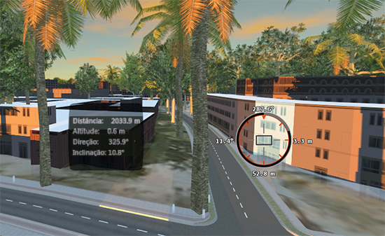

Utilize o Localizador de faixa para medir distâncias em relação à sua posição na vista atual do modelo.
Por exemplo, para medir a distância de uma para a outra construção, amplie a uma.
Você pode usar os seguintes atalhos de teclado e comandos:
| Criar uma nova instância com destino e a legenda. A faixa persistente. | Tecla R |
| Mostrar/ocultar caminhos para é conservada faixas | Tecla T ou espaço |
| Alterar a exibição do rangefinder | Tecla 1 |
| Desative a medida mais recente | Backspace |
| Limpar todas as medidas atuais | Esc |
Uma legenda indica a altitude, direção cabeçalho e ângulo de inclinação para o alvo. É possível medir a distância entre o ponto de vista e outras referências ao clicar no botão mais pontos finais. Cada uma é denominada separadamente.
A distância é medida, mesmo se a linha entre o ponto de visão e o destino estiver bloqueado por outros objetos.
Uma legenda indica a altitude, direção cabeçalho e ângulo de inclinação para cada alvo em. Você pode medir vários destinos na sessão.
É possível obter um instantâneo de cada medida de distância, conforme ela é medida, mas não é possível gravar essa medida como parte de um storyboard.
Ao medir, não é possível selecionar ou editar elementos.
