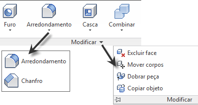

  • Painéis Modelo 3D e Esboço otimizados
    Diversos comandos foram movidos de um painel principal para o subpainel ou para uma lista suspensa no painel. Por exemplo, em um arquivo de peça (.ipt), o painel Modificar da guia Modelo 3D foi otimizado para exibir menos comandos por padrão. Os outros comandos Modificar foram movidos para um menu suspenso ou para o painel Modificar expandido:

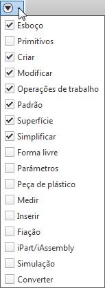

  • Mais painéis ocultos por padrão
    Painéis com comandos de uso menos frequente ou comandos com pontos de acesso duplicados foram ocultos para otimizar o espaço de trabalho. Você tem mais espaço para visualizar e trabalhar com modelos. Por exemplo, na guia Modelo 3D, os painéis Primitivos, Parâmetros, Medir, Peça de plástico, Fiação, iPart/iAssembly, Simulação e Converter agora ficam ocultos por padrão.
  • Acesse os painéis ocultos por meio do novo ícone Mostrar painéis
    Você pode acessar com facilidade os painéis ocultos e tornar visíveis os painéis que estejam ocultos. Clique em Mostrar painéis e, a seguir, clique no painel a ser exposto na guia ativa.

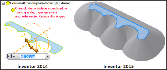

Solidez da modelagem
A solidez na criação de cascos e extrusões cônicas foi aprimorada. Agora é possível lidar com geometrias mais complexas. Por exemplo, no Inventor 2014, você pode fazer a extrusão do seguinte perfil com restrições de tangência apropriadas com um ângulo de conicidade até 27 graus apenas. No Inventor 2015, o ângulo de conicidade pode ter de 0 a 90 graus.
