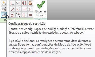

Acesso aprimorado a configurações de restrições de esboços 2D
Todas as configurações relacionadas a restrições de esboços 2D foram reorganizadas em um só novo comando denominado Configurações de restrição.
A nova configuração Exibir restrições na criação fornece feedback claro sobre a restrição à medida que você a cria.
A nova configuração Mostrar restrições de objetos selecionados realça as restrições da geometria selecionada na janela de desenho. Quando são exibidas, é possível selecionar qualquer restrição para excluí-la.
