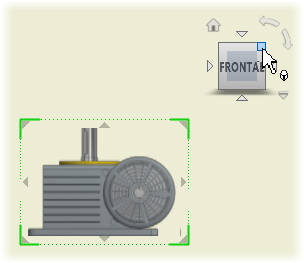

Orientação do modelo em vistas base

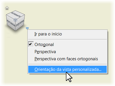

Quando você cria uma vista base, o ViewCube é exibido no canto superior direito da vista base. Clique em uma face, uma aresta ou um canto do ViewCube, ou clique nos manipuladores de rotação para definir a orientação desejada do modelo.
Nota: O ViewCube substitui as opções de Orientação na caixa de diálogo Vista de desenho.

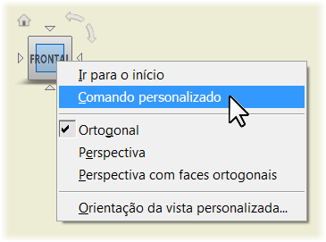

Orientação da vista personalizada
Clique com o botão direito do mouse no ViewCube e clique em Orientação da vista personalizada para inserir o ambiente Vista personalizada. Em seguida, especifique a orientação da vista personalizada.

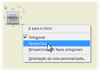

Projeção ortogonal e em perspectiva
Por padrão, a projeção ortogonal é utilizada para criar vistas de desenho. Para usar a projeção em perspectiva, ao criar uma vista base ou editar uma vista base ou uma vista projetada independente, clique com o botão direito do mouse no ViewCube e clique em Perspectiva.
Câmera salva de vistas de apresentação
Para as vistas de desenho baseadas em uma vista de apresentação do modelo, você pode acessar e aplicar as configurações de câmera salvas no arquivo de apresentação (.ipn). Clique com o botão direito do mouse no ViewCube e clique em Câmera salva.
A orientação do modelo na vista de desenho é alterada para coincidir com a orientação salva na vista de apresentação.
Posição temporária de vista base
Quando você inicia o comando Vista base e especifica o modelo, a vista base é colocado em uma posição temporária na folha de desenho. Passe o cursor sobre a vista base para exibir o manipulador de movimento. Em seguida, arraste a vista base para o local desejado.

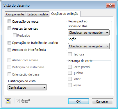

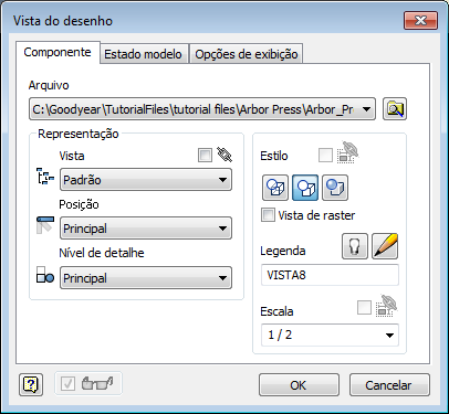

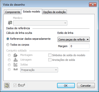

Caixa de diálogo Vista do desenho revisada
A caixa de diálogo Vista do desenho foi simplificada para suportar novos fluxos de trabalho com interação direta na janela de desenho.
O tamanho da caixa de diálogo foi reduzido:
Algumas opções da caixa de diálogo foram movidas, alteradas ou removidas:
Guia Componente
Guia Opções de exibição
Guia Estado modelo
