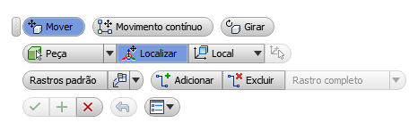

Ajustar a posição da minibarra de ferramentas de componentes
O comando Ajustar a posição é redesenhado para utilizar as ferramentas de manipulação direta organizadas na minibarra de ferramentas Posicionar componentes.
A minibarra de ferramentas Posicionar componentes inclui muitos novos comandos.
