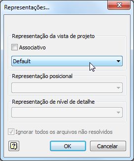

Representações da vista de projeto
É possível alterar a representação da vista de projeto para uma vista de apresentação existente.
É possível controlar a associatividade entre a vista de apresentação e a definição da representação da vista de projeto no arquivo de modelo.
Na caixa de diálogo Representações:
