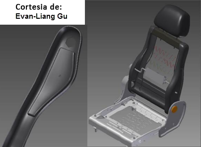

Modelo com forma livre
As 14 novas ferramentas de formas livres fornecem outro método de modelagem para explorar e criar modelos de forma livre por meio de manipulação direta. Comece com uma forma livre (Caixa, Esfera, Cilindro, Toroide ou Quadball) que melhor represente a geometria desejada. A seguir, utilize as ferramentas de edição de forma livre para alterar e ajustar a forma.
Utilize a forma livre juntamente com a modelagem paramétrica para criar um projeto visualmente atraente.

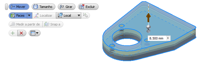

Edição direta
Edite peças rapidamente com a Edição direta. Você pode ajustar o tamanho, a forma e/ou a localização de operações dos modelos manipulando diretamente a geometria. Utilize a Edição direta para:
Você pode efetuar o download do tutorial interativo de edição direta em http://autodesk.com/inventor-newtutorials-2015-ptb.

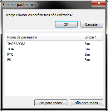

Limpa todos os parâmetros não utilizados em uma única ação
Na parte inferior da caixa de diálogo Parâmetros, a opção Eliminar não utilizados lista em uma janela separada todos os parâmetros não utilizados. Nela, você pode eliminá-los em uma só ação. Clique em Sim para todos para excluir todos os parâmetros não utilizados no documento ou em Não para todos para manter os parâmetros não utilizados no documento atual.
Para manter um parâmetro listado na janela, deixe a configuração padrão como Não. Para eliminar um parâmetro listado na janela, é possível mudar na configuração padrão de Não para Sim antes de executar a limpeza. Parâmetros não utilizados ou exportados são padronizados com Não caso sejam usados em outros documentos.
Ainda é possível excluir individualmente os parâmetros na caixa de diálogo Parâmetros.

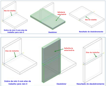

Desdobrar/redobrar peça de chapa de metal importada com dobra de raio zero
É possível desdobrar ou redobrar modelos de chapa de metal de terceiros importados com uma dobra de raio zero. No ambiente de chapa de metal, comando Desdobrar/Redobrar, em Desdobrar geometria, agora é possível selecionar uma dobra de raio de zero. É possível planificar a dobra de raio zero ao criar uma planificação.
Para desdobrar, uma nova face é adicionada onde existe a aresta da dobra de raio 0. O Fator K definido determina a área da face.
Depois de redobrar, as referências que são criadas no desdobramento do modelo permanecem. Esse comportamento é o mesmo nos casos de dobra de raio diferente de zero.
