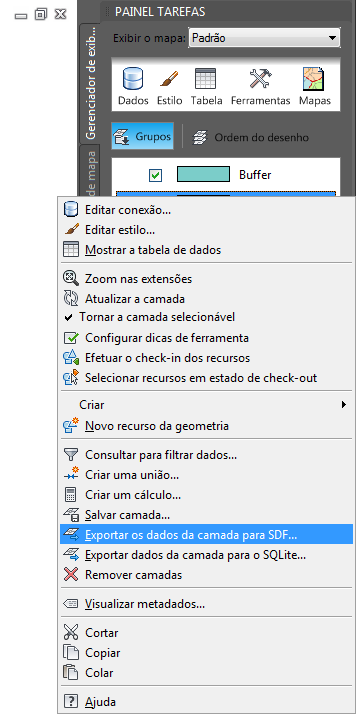

Para exportar os lotes filtrados para um arquivo SDF
Clique com o botão direito do mouse na camada de Lotes para exportá-la.
Por exemplo, nomeie este arquivo LotesEmConstrução distingui-lo do outro arquivo de lotes.
