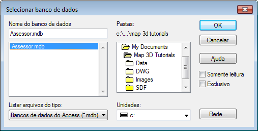

  7. Em banco de dados, clique em Selecionar.
  8. Na caixa de diálogo Selecionar banco de dados, navegue para os arquivos de amostra e selecione o arquivo Assessor.mdb.
    Especifique o banco de dados para esta origem de dados.
  9. Clique em OK em Selecionar banco de dados, no Setup do Microsoft Access ODBC, e nas caixas de diálogo do Administrador de origem de dados ODBC.
