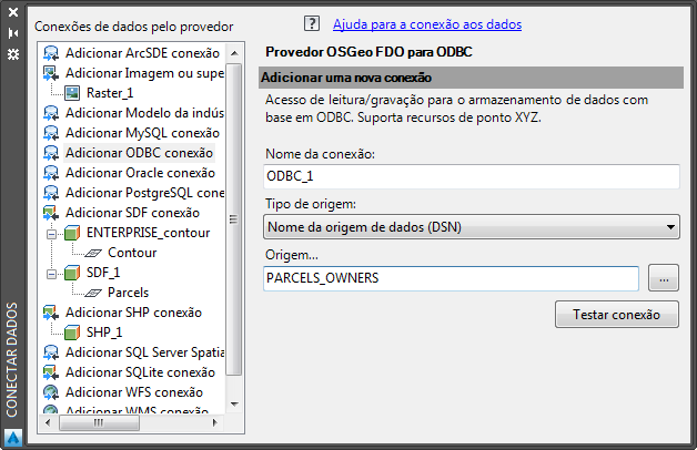

Para se conectar à um banco de dados do Access a partir do AutoCAD Map 3D
  1. No Gerenciador de visualização no AutoCAD Map 3D, clique em DadosConectar-se aos dados.
  2. Em Conexões de dados por provedor, clique em Adicionar conexão ODBC.
  3. Clique em ao lado do campo Origem em Adicionar uma nova conexão.
  4. Selecione Parcel_Owners na lista de Nomes de origem de dados e clique em Selecionar.
    Conecte-se à origem de dados ODBC criada, mas não clicar em Adicionar ao mapa.
  5. Clique em Testar conexão.
  6. Quando visualizar a caixa de diálogo Nome do usuário e senha, clique em Login sem inserir nada nos campos. (Este banco de dados não foi configurado para a proteção de nome de usuário e senha.)
    Não clique em Adicionar ao mapa. A origem ODBC não contém dados espaciais, portanto, não há nada para adicionar ao mapa. O AutoCAD Map 3D tem acesso a todos os dados não espaciais automaticamente ao se conectar com sua origem.
  7. Feche a janela Conectar dados.
