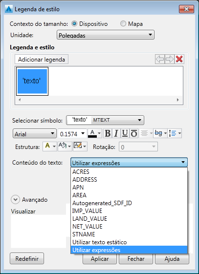

  2. No Editor de estilo, clique na célula sob Legenda do recurso na metade inferior da janela.
  3. Na caixa de diálogo Legenda de estilo, para Conteúdo do texto, selecione Usar expressão
    Role para a parte inferior da lista Conteúdo do texto para ver o Usar expressão.

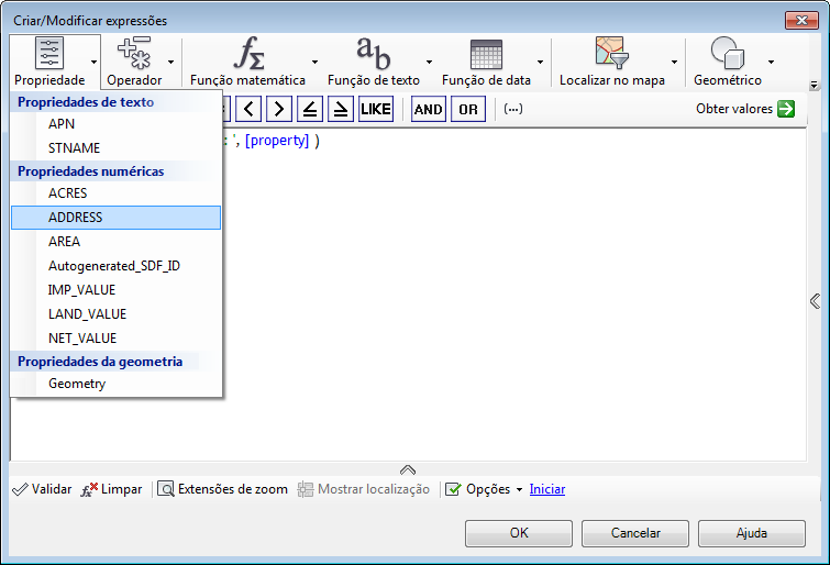

  6. Para substituir a primeira entrada de propriedade, selecione-a e clique em Propriedade no topo da janela Criar/modificar expressões. Selecione a propriedade numérica ENDEREÇO.
    A propriedade selecionada substitui o marcador de posição de propriedade na expressão.

  9. Clique na entrada Propriedade de texto e selecione Inserir uma propriedade.
  10. Selecione a propriedades de texto STNAME.
  11. Exclua os colchetes e a elipses (três pontos) dentro dos colchetes, bem como a última vírgula.
  12. Clique em Validar (na parte inferior da caixa de diálogo) para assegurar-se de que a expressão é válida.
  13. Clique em OK na caixa de diálogo Criar/modificar expressões.
