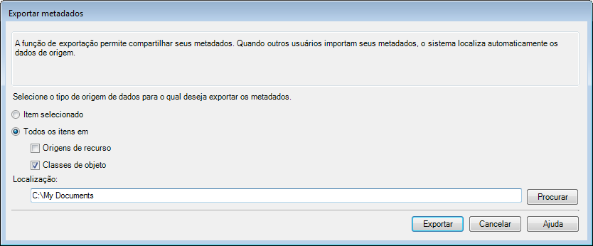

  5. No Visualizador de metadados, clique em Exportar (na parte superior da janela Visualizador de metadados ).
  6. Na caixa de diálogo Exportar metadados, faça o seguinte:
    • Selecione Todos os itens em e selecione a caixa de seleção Classes de objetos.
    • Para Localização, clique em Procurar e navegue para uma pasta para os arquivos de vínculo e os metadados exportados.
      Por exemplo, navegue para a pasta onde copiou os arquivos de tutorial.
    • Clique em Exportar.
    Use classes de objeto para organizar os metadados exportados.
