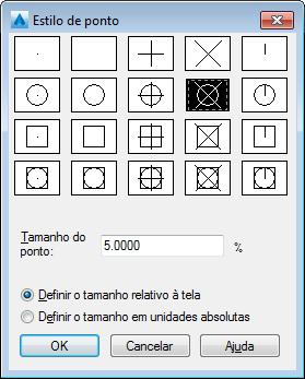

Quando você consulta em objetos a partir de um arquivo DWG para um mapa, qualquer informação de estilo é perdida. Já que os pontos não estão estilizados, não é possível visualizá-los em seu novo mapa. Para ver o pontos de sinal, atribua um estilo de ponto para seu mapa.

Para atribuir um estilo de ponto para seu mapa
Abrir
Desenho.
Selecione um estilo de ponto para os sinais.

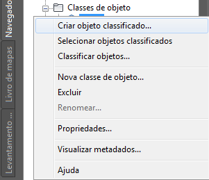

Para criar um objeto de Sinais
Clique com o botão direito do mouse na classe de objeto adequada para criar um objeto nesta classe.

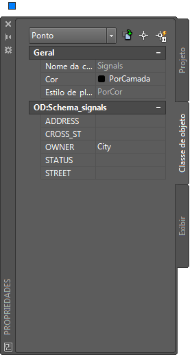

Utilize a paleta Propriedades para visualizar ou alterar as propriedades para o novo objeto.
