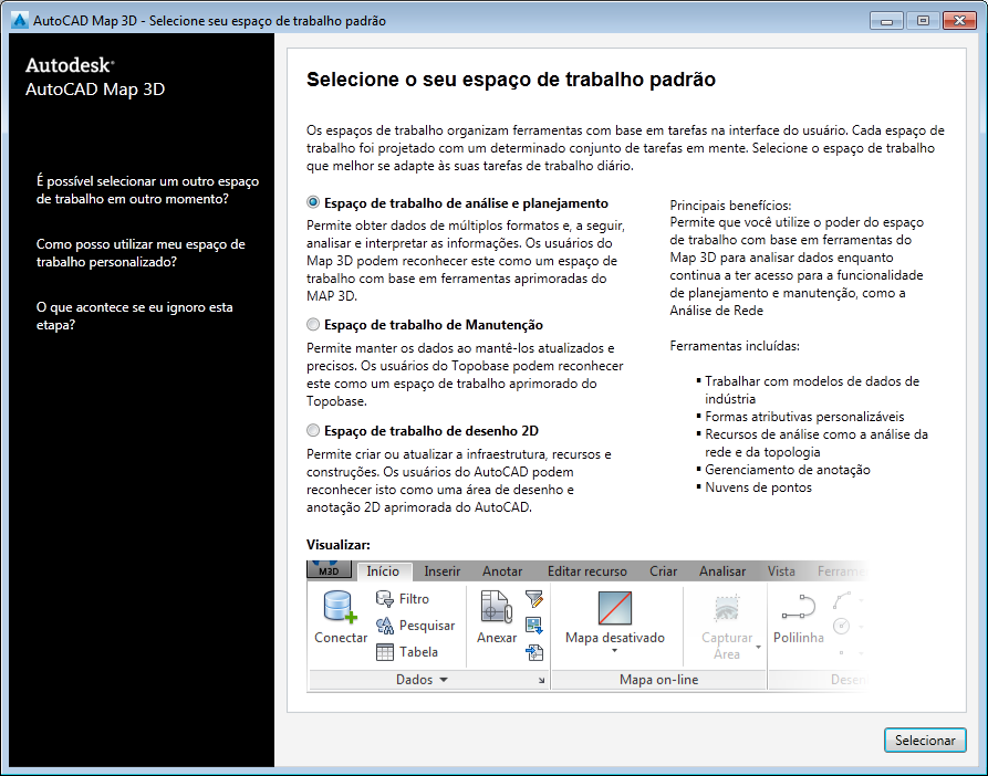

Espaços de trabalho
O AutoCAD Map 3D vem com espaços de trabalho predefinidos. Cada espaço de trabalho organiza e exibe comandos e barras de ferramentas de forma diferente. Ao iniciar o AutoCAD Map 3D pela primeira vez, você será solicitado a selecionar o espaço de trabalho padrão.
Para alterar o espaço de trabalho padrão
  1. Clique na guia Ajuda > Compreender a interface do usuário > Selecionar espaço de trabalho .
  2. Selecione um outro espaço de trabalho padrão.
    A próxima vez que iniciar o AutoCAD Map 3D, você verá o novo espaço de trabalho padrão.
