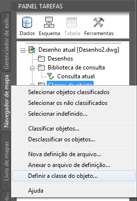

Para definir uma classe de objeto
Abrir
Desenho.
. Pesquisa. Defina uma classe de objeto ao selecionar um objeto de modelo.

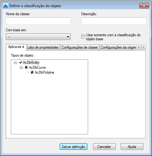

Especifique o método de criação do objeto que objetos existentes devem utilizar para pertencer a esta classe de objeto.
Todos os objetos existentes que adicionar a esta classe devem utilizar o tipo de objeto verificado aqui. A não ser que tenha certeza de que todos os objetos de estrada existentes tenham sido criados usando o método AcDbLine ou AcDbCurve, ele é mais seguro para verificar apenas AcDbEntity.

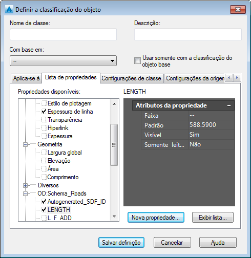

Especifique as propriedades para os objetos nesta classe de objeto e os valores padrão para essas propriedades.
A tabela a seguir mostra um conjunto sugerido de propriedades Gerais e valores para a classe Estradas.
| Propriedade | Valor |
| Propriedades gerais | |
| Cor | Vermelho |
| Camada | Schema_Roads |
| Tipo de linha | Nenhum valor |
| Espessura de linha | 0.13 |
Para campos de dados de objeto, limpe os valores que são específicos para o objeto modelo escolhido. Por exemplo, inclua as propriedades NAME e ST_NAME para assegurar que todas as novas estradas que forem criadas contenham estas propriedades. Exclua os valores que aparecerem, pois cada novo nome da estrada será diferente do nome do objeto modelo.
Por exemplo, clique na propriedade ST_NAME e analise seus valores. O valor padrão para o nome de rua é o nome do objeto modelo. Este valor está incorreto para quase qualquer nova estrada que for criada. Selecione o valor e exclua-o.
Objetos atribuídos a esta classe tem uma propriedade ST_NAME, mas o valor será o nome da estrada (como armazenado em suas propriedades de objeto). Se nenhum valor existir, a propriedade estará em branco. A tabela a seguir mostra um conjunto sugerido de propriedades OD:Schema_Roads e valores para a classe de Estradas.

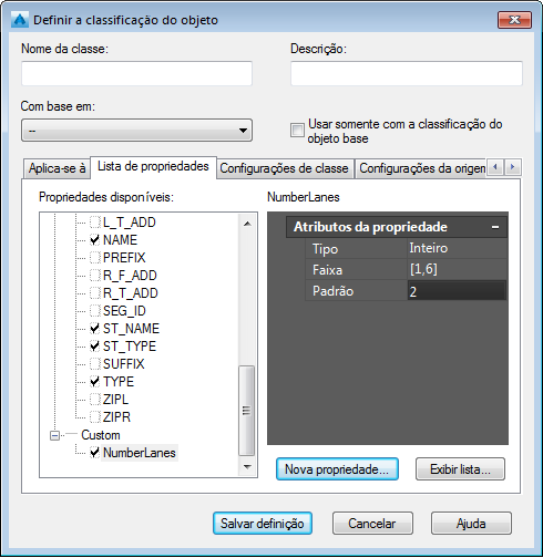

Defina qualquer propriedades personalizadas para a classe de objeto.
NumberLanes está marcada e selecionada.

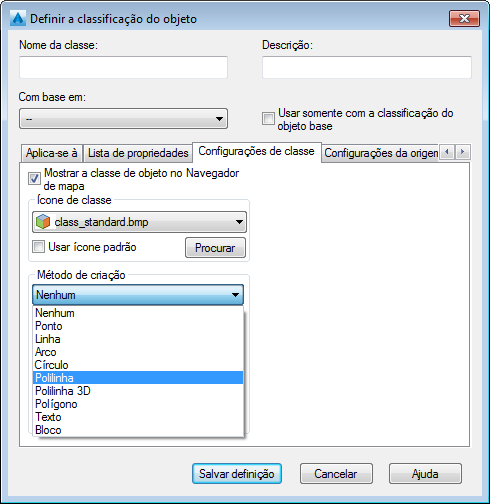

Selecione o método de criação para novos objetos que forem criados dentro desta classe de objeto.
Quando usar esta classe para criar uma estrada, use uma Polilinha para criá-la. Objetos existentes que forem adicionados para esta classe não precisam ser polilinhas.
