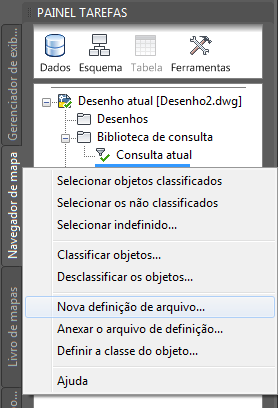

Utilize a guia Navegador de mapas no Painel de tarefas para criar o arquivo de definição de classe de objeto . É possível criar este arquivo em qualquer mapa.
Para criar o arquivo de definição
Novo
Desenho. Selecione o modelo map2d.dwt e clique em Abrir.
Crie o arquivo de definição de classe de objeto.
Por exemplo, navegue para a pasta onde copiou os arquivos de tutorial. Chame o arquivo de definição MyDefinition.xml.
As classes de objetos definidas agora são salvas no novo arquivo de definição.
