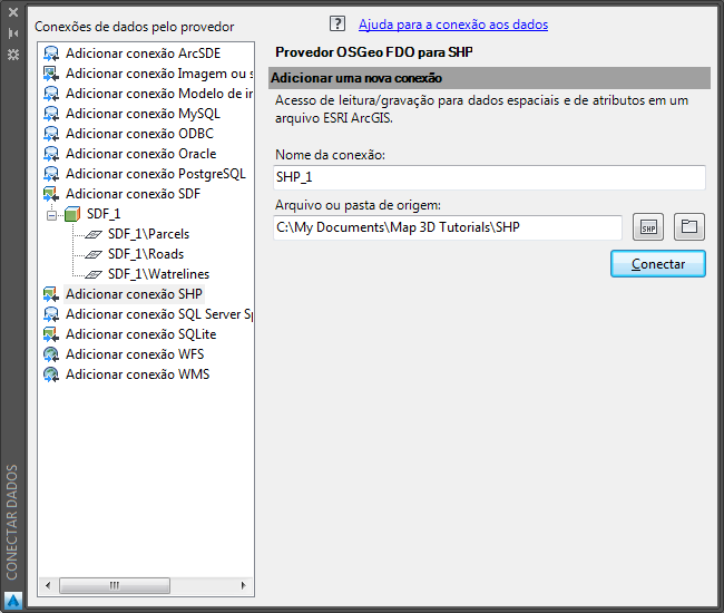

Crie uma pasta nova, vazia para conter os arquivos SHP. Para converter e copiar dados para o formato SHP, é necessário estar conectado a esta pasta. Você utiliza o Conectar dados para estabelecer conexões para armazenamentos de dados, mesmo quando você não adicionar nada para o mapa a partir do armazenamento de dados.
Este exercício usa o mapa criado com o modelo map2d.dwt e modificado na Lição 2: Usar os arquivos SDF resultantes.
Para criar e conectar à pasta
Conectar aos dados.
Clique no ícone de pasta junto ao Arquivo ou pasta de origem.
