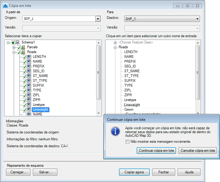

  1. No Painel de tarefas, mude para Navegador de mapa. Selecione o esquema SDF_1.
  2. Clique em FerramentasCópia em lote.
    Utilize a Cópia em lote para converter dados de um formato geoespacial para outro.
  3. No lado esquerdo da caixa de diálogo Cópia em lote, para Origem, selecione a conexão SDF_1.
  4. Na lista que é exibida no lado esquerdo da janela, selecione a caixa para Schema1.
  5. No lado direito da janela Cópia em lote, para Destino, selecione a conexão SHP_1.
  6. Em Ignorar os seguintes erros durante o processo de cópia, selecione todos os itens.
  7. Clique em Copiar agora.
    Nota:
    Se visualizar mensagens indicando que alguns nomes de propriedade são muito longos, encurte-os e clique em Copiar agora novamente.
    Copie os dados a partir do formato SDF para o formato SHP.
  8. Na mensagem Continuar cópia em lote, clique em Continuar cópia em lote.
    Os dados do arquivo SDF são copiados para o novo arquivo SHP.
  9. Clique em OK na mensagem Resultados da cópia em lote e feche a caixa de diálogo Cópia em lote.
