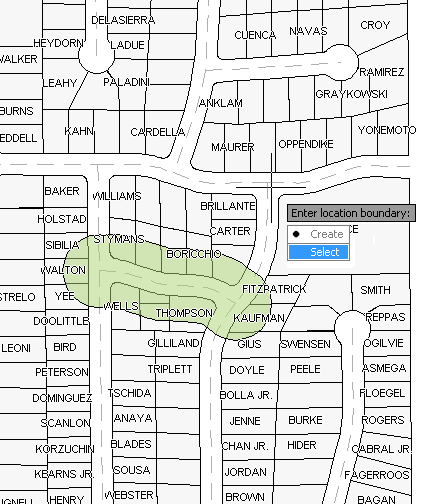

Para localizar os lotes na zona de construção
Polígono.
Clique em Selecionar no prompt. Clique no buffer para selecioná-lo como a condição de localização.
O AutoCAD Map 3D filtra os lotes para mostrar somente aqueles que coincidem com a consulta de buffer definida.
Somente os lotes que coincidem com o critério do filtro são exibidas no mapa.
