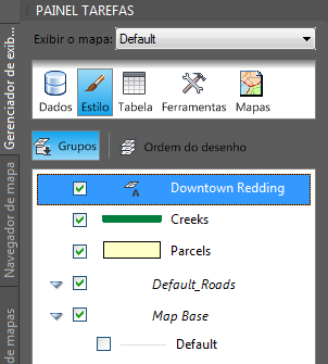

  1. No Gerenciador de exibição, selecione a nova cama de texto "Downtown Redding".
    Observe que uma nova guia Camada de texto é exibida na faixa de opções quando selecionar uma camada de texto. Estas guias são utilizadas mais tarde ao fazer o check-in de alterações para a camada de texto.
  2. No Painel de tarefas, clique em Estilo.
    Clique na camada de texto e clique em Estilo.

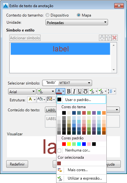

  3. No Editor de estilo, clique na célula em Estilo.
  4. Na caixa de diálogo Estilo de camada de texto, coloque o texto em negrito e na cor vermelho escuro.
    Estes valores fornecem os padrões para qualquer instâncias de camada de texto adicionada. É possível sobrepor os padrões para uma instância quando inseri-la.
  5. Clique em Aplicar ou em Fechar.
