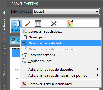

Para criar uma camada de texto
Foi usado Salvar como para salvar o mapa com um novo nome.
Nova camada de texto.
Cria uma camada de texto a partir do Gerenciador de exibição.

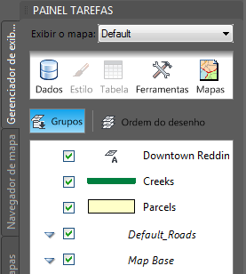

Chame a camada de texto de "Downtown Redding Text."
A nova camada de texto é adicionada ao Gerenciador de exibição. O nome padrão da camada é Annotation.
Renomeie a camada de texto.
