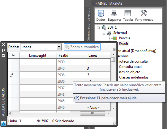

Após adicionar uma propriedade a uma classe de recurso, insira os valores para essa propriedade para cada recurso da classe de recurso.
Este exercício usa o mapa modificado no Exercício 2: Conectar aos novos dados SDF .
Para preencher as novas propriedades com dados
Se inserir um valor que está fora da faixa permitida e clicar fora do campo, um aviso será exibido.
Você se conectou ao arquivo SDF criado anteriormente e acrescentou uma nova propriedade para seu esquema. Você inseriu valores para a nova propriedade na Tabela de dados.
